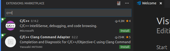

Bước 2: mở Vscode,cài đặt exentsion
C/C++

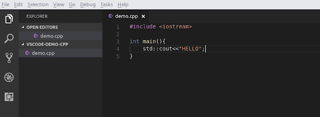

Bước 3: Mở 1 thư mục sẽ chứa code, tạo 1 file tên là demo.cpp chẳng hạn

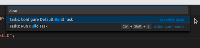

Bước 4: Tạo 2 task là build và test
bấm F1 để hiện popup gõ lệnh

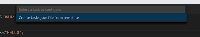

5.1: tạo task
5.2: tạo file tasks.json

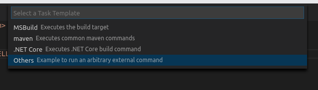

5.3 Chọn template

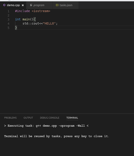

Bước 5 : Build code
Bấm Ctrl+Shift+B để build code, nếu không có lỗi, bên dưới sẽ hiện dòng chữ như trong hình
